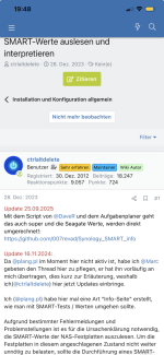

Versuche das Script von @DaveR im Aufgabenplaner einzurichten.

...die Abschnitte 4.3 Ermitteln der SMART-Werte über den Aufgabenplaner ohne ssh und 4.4 SMART-Werte via AVRLogger in der Anleitung hast du gesehen?...
Jetzt ja, nochmals Danke.

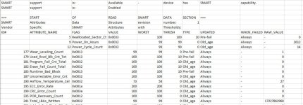

4.3 ist wirklich nicht kompliziert (wobei ich mir das mit der Mail nochmal ansehen muß). Für eine übersichtliche Darstellung und ggf. Auswertung wollte ich es nach Excel holen (als importierte TXT Datei). Mir war klar, daß dies nicht optimal ist, aber es ist noch schlechter als angenommen:
Aber vielleicht ist das auch der falsche Ansatz - ich sehe mir das gleich nochmal mit dem Script von DaveR an.
