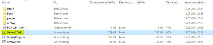

Wenn ich mir das ZIP File von Ventoy runterlade da ist dort keine ventoytodisk.exe drin , strange .
Ich habe die windows version von der sourgeforce Seite runter geladen. Hast Du eine Idee was da los ist danke
zeig mal was da bei dir drin ist
sorry, war mein Fehler, hatte auf den grünen Download button gedrückt. Danke
Alles gut, Nix zu danken.
