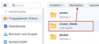

nur ganz kurz. Ich habe an meinem DS216se via USB hinten zwei externe 2,5" hdds angeschlossen. Die erste zielte auf "usbshare1" und nach dem ich die 2. angeschlossen habe zielt diese ebenfalls auf "usbshare1" ??? Bräuchte es nicht ein "usbshare2"? Eigentlich schon. Hat jemand eine Idee?

Alternative: in der Systemsteuerung --> gemeinsame Ordner werden die Laufwerke auch aufgeführt (usbshare1, usw.). Wenn du zuerst die eine Platte einsteckst, kannst du sie umbenennen, z.B. Toshiba_extern. Dann steckst du Zweite rein und wiederholst das ganze. Da heißen sie auch zukünftig so.
