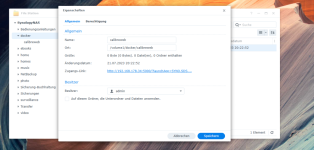

Hier noch ein Screenshot:

Dein Verzeichnis /volume1/docker/calibreweb mit 0 Dateien und 0 Ordner scheint noch nie benutzt worden zu sein, also stimmt was mit der Volume-Zuordnung nicht (s. z.B. #4)

In dem von dir im Post #3 gezeigten Screenshot lauten die Volume Bezeichnungen jedoch...
... und nicht, wie in deinem letzten Post #14...
-v /volume1/docker/calibreweb:/config \
-v //volume1/ebooks:/ebooks \
Das verwirrt mich grad ein wenig. Auch hast du in der letzten Zeile einen doppelten Slash angeführt (rot makiert),was wohl auch nicht richtig sein kann.
