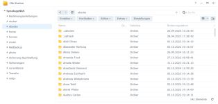

herjeee, dass kann doch nicht so schwierig sein .....calibre-web läuft doch bereits, deswegen verstehe ich jetzt auch nicht, warum ich jetzt diese Unterordner anlegen muss :unsure:
Hier mal meine Ordnerstruktur, daran wollte ich jetzt auch nichts ändern, sonst muss ich dass überall (Reader, Handy, Tablet PC) auch wieder ändern.....

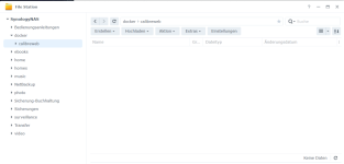

Zeig mal den Inhalt vom Ordner „Docker“.
@maxblank: genau, erstmal "Bestandsanalyse" machen, wo überall Daten gelandet sind.
Edit: wie sie sehen, sehen Sie nichts. @UrsulaB. dort sollten die Daten aber hin. Du kannst jetzt den Inhalt des ebooks Ordner nach docker/ebooks kopieren oder halt den Zugriff auf den existierenden Ordner festlegen.
Jepp, da ist das Anlegen des Ordners bzw. der Dateien fehlgeschlagen. Das liegt sicherlich in Verbindung mit den Fehlermeldungen an den User-Berechtigungen.
