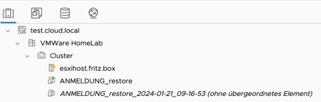

Ich habe soeben erfolgreich einen Win10-PC aus dem ABB-Backup in vSphere hergestellt
zunächst fiel auf, dass im Gegensatz zur Win11-Wiederherstellung in der Bestandsliste zwei Einträge (hier der PC "Anmeldung") generiert wurden:
Das war bei dem Win 11-PC nicht (hier fehlte der zweite Eintrag ("ohne übergeordnetes Element")
Ansonsten startete die VM sofort - also im UEFI-Modus und ohne irgendwelche Veränderungen in den Einstellungen der VM durchführen zu müssen
