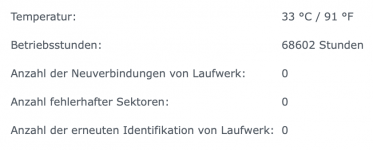

2x WD Green 2TB (WD20EARX)
76310 Stunden - 1 Neuverbindung (seit ein paar Monaten)
76209 Stunden - alles tutti

4 x 2 TB WD20EFRX +70.000 Stunden
