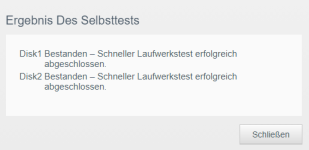

SMART-Daten:
eine schnelle Datenträgerüberprüfung ergibt nur, Bild beachten, trotz erweiterter Protokollierung. Dauer dessen so gut 2-3 Minuten.
Ein vollständiger Test dauert mehrere Stunden (so da stehend).
Rein/rauszoomen ohne Erfolg (aktuellster Chrome).

Baue die Platten aus dem WD-Gehäuse aus und checke die Werte in bzw. an einem PC. Keine S.M.A.R.T.-Selbsttests machen!
