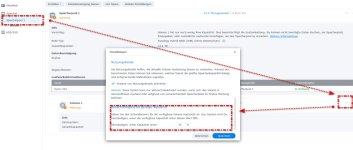

Speichermanager-> Volume -> Einstellungen (die drei Punkte)
Edit: Wieviel von wieviel ist denn noch frei?

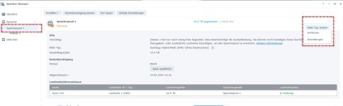

Tja, nachdem ich verzweifelt selbst nach der Einstellung gesucht hatte, was als nächstes das Forum an der Reihe. Jedoch bei mir sieht das so aus (was wohl erklärt warum ich nichts gefunden habe):
Öhm, und nun?
"P.S." Betroffen ist: DS 224+ (DSM 7.2-64570-Vers.3) mit 1 x Toshiba 16 TB Enterprise (MG08ACA16TE) und 1 x 8 GB (ab 11-2023)

Leider sieht man nicht, wo du da gerade bist. Du musst bei den Einstellungen des Volumes schauen, nicht beim Speicherpool.

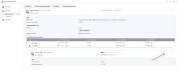

Speichermanager Speicherpool anklicken, dann re unten unter Volumes 3Pkt klicken dann Einstellungen.

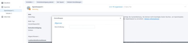

Danke + "Sorry" für unzureichende Darstellung. Zuerst hatte ich an dem Beitrag von ctrlaltdelete (siehe oben Nr. 2) orientiert:
Aber das bei Volume identisch
[EDIT 18:11] Beitrag hat sich mit Antwort Benares überschnitten (dieser hatte es bereits durch seine Antwort geklärt)
Reaktionen: Benares und mae-syn

das Leben kann so einfach sein :)- vielen herzlichen Dank

Ist ja komisch. Bei mir gibt's sowohl bei den Speicherpool-Einstellungen als bei den Volume-Einstellungen etwas mehr. als nur eine "Beschreibung".
Edit: Und wo der Screenshot her, wo es eine "Beschreibung" gab?

Hierher:
2024-05-14_181316.jpg---

Bei mir sieht das auf der 920+ sowohl auch auf der 218+ auch so aus, mann muß bei beiden über das Volumen gehen.
