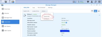

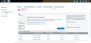

Hmm, was muss ich zur Vorbereitung machen? Wenn ich die Reparatur des Speicherpools starten möchte (Klick auf den Link), verlangt die DS eine neue Platte (siehe Screenshot). Wie kann ich der DS klarmachen, dass die Platte 2 platt gemacht werden und für die Reparatur verwendet werden soll? In der Knowledge Base ist auch nur die Rede von einer neuen Platte...

Hmm, kann mir jemand bei meiner vorherigen Frage weiterhelfen? Wie kann ich die bisherige Platte weiterverwenden, wenn die DS eine neue Platte verlangt?

Danke für den Hinweis. Sorry, das mit dem Deaktivieren vor dem Rausnehmen und wieder Einstecken hatte ich überlesen...
Die DS reapariert jetzt...
Ja, habe ich...
Ahhh, sorry.
Scheint leicht anders zu gehen als bei früheren DS Versionen. Ich dachte durch das rausziehen und reinstecken hätte sich der Punkt mit dem Deaktivieren erledigt.
Aber hat ja letztendlich geklappt (y)
