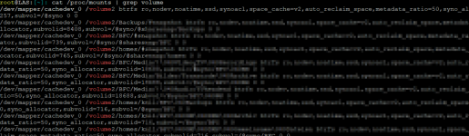

Bitte das versuchen. Wenn das fehlschlägt, suche ich die passenden Synology Befehle für btrfs raus.Falls SSH geht, folgendes in die Console eingeben.
Bash:cat /proc/mounts | grep volume
Falls das Volume als read-only (ro) gemountet ist, kannst du es mit folgendem Befehl manuell neu mounten.
Bash:sudo mount -o remount,rw /volume1
Volume bitte unbedingt auf deine zutreffende Zahl anpassen.

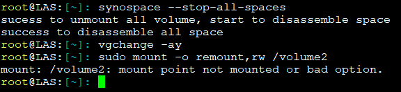

btrfs scrub start /volume2
btrfs scrub status /volume2
mount | grep btrfs
synospace --stop-all-spaces
synospace --start-all-spaces
syno_poweroff_task -d ab DSM7 nicht durch synospace --stop-all-spaces oder synostgvolume --unmount -p /volume2 ersetzt werden? Hatte ich mir mal so notiert.Hatte ich auch so notiert.synospace --stop-all-spaces
Das soll vorher daher mit dem Befehl kontrolliert werden:Edit: Außerdem gibt es /dev/vg1/lv z.B. bei mir nicht (s. #22)
mount | grep btrfs
synospace --help gibt es synospace --stop-all-spaces noch. Ich würde es erstmal damit probieren.
Durchaus möglich. Ich denke, dass wir uns da Stück für Stück annähern müssen.Edit: Was denkst du zu dem /dev/vg1/lv-Problem, was es bei mir nicht gibt? Sollte da nicht besser /dev/mapper/cachedev_1 rein, bzw. das, was "mount | grep volume2" dabei ausgibt?
