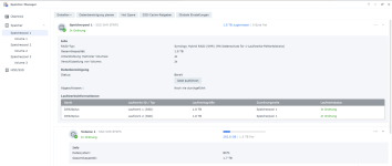

Hier gibt es einige hier im Forum, die dir gut helfen können. Vielleicht schreibst du noch fix, wie dein(e) Volumen eingerichtet sind:
EXT4 oder BRTFS
RAID 1 oder 5 oder mehrere RAIDs bei 4 Platten
ein Volumen pro RAID oder mehrere
Und bitte ruhig bleiben und keine unnötigen Aktionen starten. Im auf Rückinfos der Forummitglieder warten und prüfen, ob ein aktuelles, EXTERNES Backup vorhanden ist. ;-)
Die SMART Werte sehen ok aus. Poste bitte die Logs und Scrennshots vom Speicherpool und vom Volume.
Reaktionen: Benares
... im aufgeklappten Zustand.
Gibt es ein aktuelles und getestetes Backup?
In etwa so:

1 Pool
1 Volume

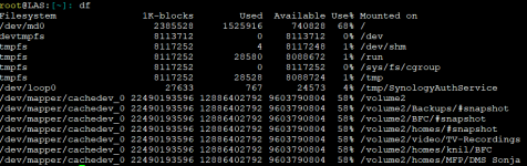

Falls SSH geht, folgendes in die Console eingeben.
Bash:
cat /proc/mounts | grep volume
Falls das Volume als read-only (ro) gemountet ist, kannst du es mit folgendem Befehl manuell neu mounten.
Bash:
sudo mount -o remount,rw /volume1
Volume bitte unbedingt auf deine zutreffende Zahl anpassen.

@knilch ok, dann wird es kein Hardware Defekt sein.
Kannst du mal schauen was obige Ausgaben ergeben?
