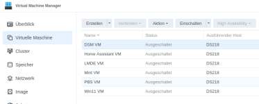

Ich habe auf meiner DS218+ eine VDSM 7.1.1 laufen, ohne SSDs. Prozessor 1 Kern, 4GB Arbeitsspeicher habe ich eingerichtet.
Rein auf die Performance betrachtet kann ich zumindest auf der Gui keine verlangsamung feststellen. Ob und wie sich das ganze je nach Anwendung verlangsamt kann ich so Objektiv nicht beurteilen.
Ich verwende diese VDSM eigentlich nur für Testzwecke, um Hauptsächlich Installationsweg, Einrichtung und Funktion durchzuführen bevor ich das ganze auf die Produktive Seite übernehme.
Wo es vermutlich kritisch werden würde, wenn viele Fotos so richtig im Betrieb ins Spiel kämen, aber auch hier kann ich mir vorstellen mit genügend RAM geht das auch.

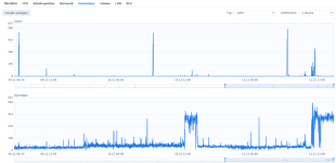

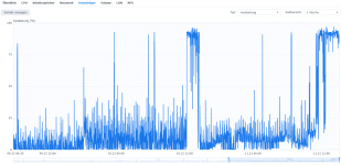

Ich habe gerade mal nachgesehen:
IOPS normal: ca. 50/s
IOPS während der Installationen: ca. 400/s
Wo liegen den eure IOPS-Werte? Damit ich mal vergleichen kann.
