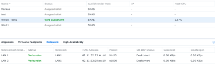

ich bin langsam am verzweifeln.
Seit einigen Wochen versuche ich auf meiner DS918+ eine VM mit Windows 10 bzw. Windows 11 zu installieren.
Aber ich scheitere bei Windows 10 immer an der Netzwerkverbindung.
Die Installation von Windows 10 funktioniert ohne Probleme, selbst die Netzwerkkarte ist lt. Geräte-Manager, nach der Installation der Guest Tools, installiert. Aber ich habe im System kein Netzwerkadapter den ich konfigurieren kann geschweige denn eine aktive Netzwerkverbindung.
Ich Forum habe ich gelesen die Netzwerkkarte zu deinstallieren und dann neu einzubinden. Aber alles ohne Erfolg.
Bei einer Installation einer Windows 11 Version komme ich z.B. über die Treiber für die Festplatte nicht hinaus. Auch da scheitere ich kläglich den anderen Treiber der Guest Tools zu verwenden.
Vielleicht hat der eine oder andere noch eine Idee???
Vielen Dank
Markus
Jim_OS
05. Nov 2015
4.452
1.743
Ich mache mal einen Schuss ins Blaue: :) Wie werden denn die IPs bei Dir im LAN verteilt? Per DHCP-Server Funktion über einen Router und wenn ja funktioniert das auch, sprich bekommt die VM eine IP und siehst Du diese in der VM-Übersicht? Also da/so?

Hallo Jim,
ja die IP werden von meiner FritzBox per DHCP vergeben. Das funktioniert auch soweit, wenn ich neue Geräte einbinde. Aber die VM erhält keine IP.
Eine meiner Vermutungen ist, das an der Synology selbst etwas eingestellt bzw. verstellt ist.... Aber irgendwann sieht man den Wald vor lauter Bäumen nicht....

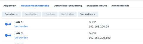

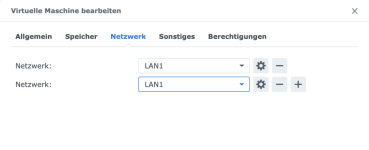

Hier die Einstellungen der VM und des VMM.
Die Firewall habe ich testweise bei der DS abgeschaltet, hat aber keine Auswirkungen gehabt.
EDIT:
Und noch ein Screen des Netzwerks der DS.

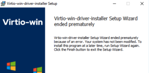

Hallo plang.pl,
die Installation in der ISO virtio-win-0.1.229.iso habe ich versucht, aber die Installation bricht bei mir immer ab.
Ich werde jetzt mal den VMM deinstallieren und neu installieren. Vielleicht hat sich da etwas aufgehängt oder verstellt....
Viele Grüße
Markus

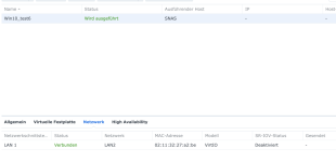

Tja, irgendwie klappt es nicht.
Habe den VMM neu installiert und auch eine neue VM aufgesetzt. Nun sehe ich zumindest, das im VMM angezeigt wird, das er verbunden ist. Aber Windows selbst meint: keine Netzwerkverbindung
Komisch finde ich, das ich keine Netzwerkadapter habe, aber die Netzwerkkarte mit den Treibern korrekt installiert ist.
Ich habe nach der Neuinstallation gleich die virtio-Treiber installiert, was dann auch ohne Fehler geklappt hat. Aber das Ziel ist noch nicht erreicht.....
Ist dem immer noch so? Wie sieht deine Netzwerkinfrastruktur aus? Irgendwas passt bei der Installation der VirtIO Treiber nicht. Die Installation muss durchlaufen, dann wurden bei mir die Netzwerkkarten alle erkannt. Wenn der Guest Agent läuft, und laut Screenshot läuft der ja, sollte eigentlich auch die IP angezeigt werden. Kann er natürlich nicht, wenn kein Netzwerkadapter erkannt wird.
