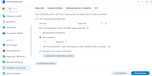

Hallo Leute, ich habe 4 Diskstation und bin auf der Suche nach einer USV mit Netzwerkkarte um alle 4 zu konfigurieren. Kann mir jemand was empfehlen.
5.142
1.277
234
Du kannst doch auch eine der DSen die per USB an USV hängt zum Server machen.

Also eine USV mit integrierter Netzwerkkarte ist mir nicht bekannt. Soweit ich weiß, gibt es von Eaton und APC spezielle USV-Netzwerkkarten, nur wozu?
Konfiguriere doch eine Deiner DSen als USV-Server und häng die anderen dazu. Was spricht dagegen?
Siehe alle Beiträge oben.
An irgendeine deiner 4 DSen steckst du das USB Kabel der USV an.
Danach USV Server Haken setzen.
In die Tabelle kannst du dann bis zu 5 Geräte (müssen keine DS sein!) deren IP eintragen.
Die DS mit angesteckter USV "verteilt" dann die Infos an die 5 Geräte in ihrerer Liste.
Im Detail:
im DSM jener DS wo du deine USV angesteckt hast mit USB Kabel:
an deinen anderen DS stellst du in deren DSM dann ein:
Wenn du Hilfe brauchst, einfach hier schreiben.
ACHTUNG HINWEIS:
Manche Menüansichten erscheinen bei dir erst, wenn du die Haken gesetzt hast. Die sind eventuell vorher nicht da so wie auf den Bildern zu sehen.
Wie erwähnt das "erlaubte" Gerät muss nicht zwingend eine Synology sein, ich habe zB auf die IP vom PC dort eingetragen und bekomme so von meiner USV die an der RS1221+ angesteckt ist die Info auf den PC in das windows Programm Winnutclient:
Somit habe ich am PC die gleiche Übersicht wie am Display der USV und der größte Vorteil winnutclient kann in seinem setup so eingestellt werden, dass es wie im DSM den PC "steuert", ich habe es zB so, das im USV Batteriebetrieb paar Minuten der PC weiterläuft und bei Akkustand 85% voll fährt sich der PC automatisch herunter. Dadurch steigt die Batterieversorgungszeit der DSen natürlich massiv an, da ein großer Hauptlastverbraucher (PC mit 2 Monitoren) autom weggeschaltet wird.

Ok, also irgendwie sagt die 2te DS keine Verbindung zum USV Server möglich. Muss da noch hinter der IP irgendein Port dahinter?

Nö, die IP sollte im LAN reichen.

Jetzt läuft es von selbst. Das heißt ich kann die "Client" DS nicht unabhängig konfigurieren?

Doch, Du kannst am Client zwischen "Genauso wie Server" oder "Zeit anpassen" wählen.

Wichtig noch zu erwähnen: Logischerweise muss das Übertragungsmedium (also i.d.R. der Switch), an dem die 2 DSen hängen, auch mit an der USV angeschlossen sein. Sonst fällt der Switch bei einem Stromausfall mit aus und der USV-Server kann der 2. DS nicht Bescheid geben, dass der Strom wech is.
