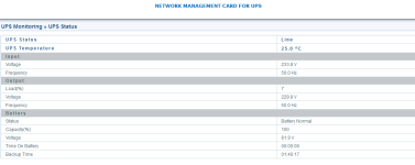

Die Ansprüche sind halt verschieden. Ich brauche eine graphische Ansicht um die Auslastung der USV live zu sehen.
Bei meiner SMT 1000 kam es ständig zu Überlastungen, habe dann Schritt für Schritt Monitore getrennt, bis es gepasst hat. Dann kam wieder ein Umbau am PC und neuer Monitor und wieder das gleiche Spiel, je nach Anwendung. Dazu dann immer um den Tisch laufen, um den Display abzulesen - muss einfacher gehen.

Also mein Ziel bleibt die graphische Umsetzung, zumindest von der USV die am PC hängt.
also wenn ich was life sehen will, dann schaue ich einfach via Browser rein, dort findet man die aktuellen Werte.
Wenn mal etwas überlastet gemeldet wird (es kommen auch Mails etc) , dann stimmt etwas mit der Dimensionierung nicht

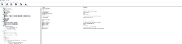

Jetzt habe ich mal APCUPSD installiert, da bekomme ich ein paar Informationen, aber auch nicht was ich brauche, die grafische Obefläche, die man wohl per "Start" aufrufen kann, kommt nicht.
Hier wird ein Monitor gezeigt, den ich wohl unter Windows nicht einsetzen kann:
https://sourceforge.net/projects/apcupsd/
.... und das hier habe ich befolgt, inkls. den USB Treiber korrekt installiert:
http://www.apcupsd.org/manual/#windows-usb-configuration
Das ist alles - der wichtigste Punkt - Auslastung fehlt leider:

aber ich meine, dass ich "irgendwie" in hwinfo64 immer noch Daten der USV sehen kann
... das ist alles, was ich da finde. Unter Sensor gibt es gar keine Infos:

Bei meinem Screenshot kannst du sehen 'load' ist etwas wie 7%, gelegentlich geht es bis auf 10% wenn vieles gleichzeitig läuft. Aber das ist eine 3000VA USV. Eine 1000VA konnten wir hier nicht nehmen weil die nur heiss würde.
Am einfachsten nimmst du einen ganz normalen alten Ampermeter, also zum Bsp einen alten Multimeter, analog, also so was mit einem Zeiger und schaltest du es in die Leitung. Das stellst du auf den Tisch neben deinem Bildschirm und kannst zuschauen wie es wackelt.
