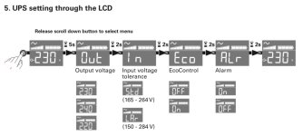

Kann man eigentlich das Alarm piepen abschalten? Könnte sonst die Nachbarn verwirren :D
Stationary
13. Feb 2017
3.208
812
Ein Blick ins Handbuch hilft… Abschnitt 5 (rtfm).

Hm wie gesagt hatte keine Anleitung dabei, muss ich mir mal ergoogeln.
Steht im Keller, also wenn der Lüfter anspringt und man daneben steht hört man das, ab Kellertür aber nicht mehr.
Bei dem Alarmpiepen sieht das anders aus das hört man auch noch weiter.
Und für mich nicht ganz so wichtig, da wenn Stromausfall dann ist das halt so. Ist im Privaten für mich kein Beinbruch, solange die Daten sicher sind.
