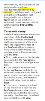

was die ECO-Steckdose betrifft habe ich es anders verstanden ....
das ist by default abgeschaltet und wenn man die Funktion nutzen will, muß man es in einem Tool einschalten...
aber was für ein Tool ist das und wo bekommt man es?
In der Systemsteuerung unter Hardware/Energie – also genau da, wo Du den USV-Server einstellst und die IPs einträgst. Dort kannst Du auch einstellen, wie lange das System warten soll, ehe es sich abschaltet.
Bzgl. des Tools: keine Ahnung, ev. findest Du etwas auf der Homepage.

das Tool brauche ich ja nicht, wenn die ECO-Funktion bei Auslieferung abgeschaltet ist, dann wäre es ja eine Steckdose wie die anderen 3 auch ....
@HHE3eich
Das Master/EcoControl ist was anderes und hat nichts mit Stromausfall zutun.
Das sorgt nur dafür, dass wenn der PC am "Master" angesteckt ist, die Slave Steckdosen, z.B. Bildschirm und Drucker, dann auch ausgehen, wenn man den PC abschaltet.
ja, habe ich gelesen, aber das Master/ECO muß der Beschreibung nach erstmal aktiviert werden (mit einem Tool) und by default ist es abgeschaltet.

und die 4. Steckdose (ECO) kann ich als USV bestimmt nicht verwenden, ganz sicher?
EDIT: Habe es ausprobiert mit einer Lampe im ECO-Stecker
ihr habt recht, wenn der Strom weg ist, hat ECO auch keinen Strom mehr ....
