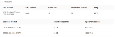

Crucial RAM 32GB DDR5 4800MHz CL40 CT32G48C40S5
Crucial T500 SSD 2TB PCIe Gen4 NVMe M.2 CT2000T500SSD8
Das ist verbaut und 3 HDD meiner Syno, da sind nun 3 der Thoshiba drin, die kommen auch in die DXP als LW 4-6.
