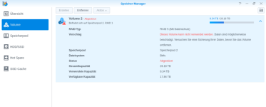

So. Die 918 hat den Speicherpool wiederhergestellt und der ist in Ordnung und grün. Aber das Volume ist abgestürzt und kann nicht mehr verwendet werden und ist komplett auf Read Only.
Ich konnte leider mit den Tools zum Auslesen der Smartdaten nicht mehr auf die Platten zugreifen, weil die im Terminal gesagt haben, ich hätte auch als Admin darauf keinen Zugriff. Deswegen mit Bildern.
Die Festplatten haben alle weitgehend identische Rohdaten, die Daten in Werte/Schlechtester/Schwellwert sind praktisch identisch. Das ist die HD 1. Was meint Ihr? Alle vier hinüber nach schlappen 7 Jahren Dauerlauf?
Konnte jetzt auch nicht mehr alle Daten (eigentlich nur mal so zum probieren) auf eine externe USB-Platte kopieren..
Das ist völlig normal. Auch der Admin muss sich dazu erst einmal root-Rechte verschaffen.
