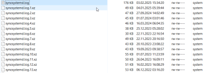

Bei mir gibt es unter /var/log zu fast jeder Datei diese .xz-Dateien, Beispiel
Ich denke, die kann man bedenkenlos weghauen, wenn der Platz eng wird.
Bei mir sind das 48M. Das ist ja so gut wie nichts. Angefasst habe ich den /var/log noch nie. Laufen tut die Syno seit Dezember 2020.
