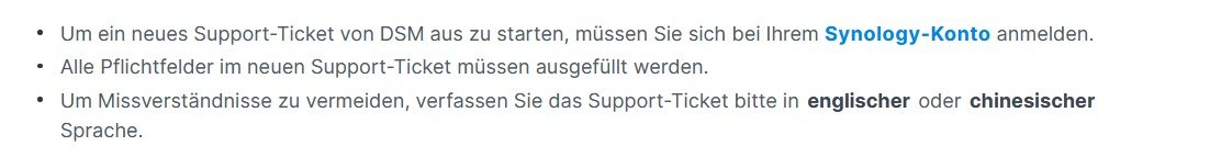

Hab den Support noch nie befragt. Mach ich DAS über die Synology DS414j oder gibts ne bestimmte eMail-Adresse für ein Ticket und der Befragung auf Hilfe?
Nen Backup und neu Einspielen möchte ich als Letztes versuchen. Ich hoffe, Ihr versteht DAS.
LG von anhaltmike
Machst Du im DSM -> Systemsteuerung -> Konto -
Reaktionen: dil88
Klar braucht man ein Synology-Konto. Aber in der Systemsteuerung > Synology-Konto kommst du nicht über die Anmeldung hinaus.
Natürlich, mach ich immer so.
Reaktionen: dil88
