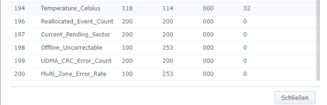

die Reparatur war heute morgen durch.....ich hab hier noch die Details der Smart-Attribute
Gut, dann kannst du dich ja jetzt ums Backup kümmern 😉
Das sind aber die SMART Werte von deiner alten HDD.
Können wir zur Sicherheit auch die der neuen HDD sehen?

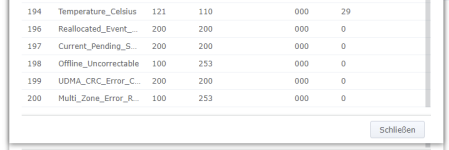

sehr gerne, hier die neue PLatte
Perfekt, auch die neue HDD ist einwandfrei in Ordnung.
