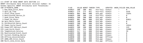

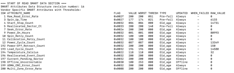

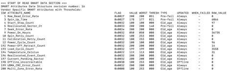

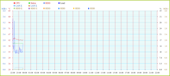

Poste doch mal die SMART-Werte. Anleitung siehe meine Signatur
StanleyS
13. Sep 2013
21
Falls ich damit gemeint war..
dil88
03. Sep 2012
29.900
1.179
754
Die SMART-Werte sind ok. Hast Du schon ins Protokoll-Center/Logfiles geschaut?

StanleyS
13. Sep 2013
21
Bei mir hat der Speichertest keine Fehler gefunden. Jetzt eben wieder festgestellt, dass die Synology nicht nutzbar ist.
Die Synology an sich läuft. Festplatten drehen und man hört hin und wieder auch Schreibvorgänge.
Login nicht möglich, die Loginseite als solche lädt, kann jedoch den eigentlichen Inhalt nicht nachladen, da die Anfrage mit dem 502er HTTP-Fehler beantwortet wird.
Über SSH nicht erreichbar.
SynologyAssistant findet die auch nicht mehr.
Alles was ich jetzt machen kann ist hart aus und wieder einschalten.

5.992
2.012
259
Was Du machen könntest, die HDDs, bei ausgeschaltetem NAS, ziehen und mal über einen Adapter an den PC anschließen und die SMART Werte auslesen.
zb. mit CristalDiskInfo
Bitte so die Einstellungen setzen, hiermit sind die Wete leichter zu bestimmen.
10.110
3.646
414
