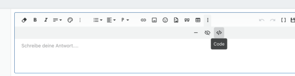

Damit hat es funktioniert. Ich kann die Werte nur gerade nicht hier anhängen, da dann der Beitrag erst durch einen Moderator geprüft werden muss.
Setze es als Code ein:
