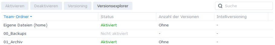

"Kann es sein, dass dies passiert wenn man den Drive-Ordner ins eigene Home-Verzeichnis hängt?"
Du meinst wenn man "eigene Dateien (home)" als Team-Order aktiv hat?
Das wäre bei mir auch der Fall. Ist definitiv eine Interessante Theorie.
