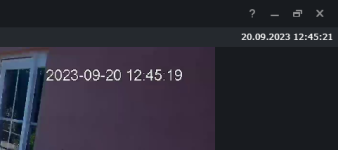

Interessant, bei mir sind es nur 2 Sekunden, siehe Bild:
