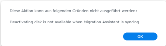

Und jetzt kommt Murphy ins Spiel! Bei 98% der Migration hat sich die zweite Platte der Quell-NAS verabschiedet mit fehlerhaften Sektoren und die Migration hat pausiert. Ich dachte erst, kein Problem, Laufwek deaktivieren und weitermachen. Weit gefehlt, Laufwek deaktivieren geht nicht, solange der Migrations-Assistent läuft. Ok dachte ich mir, eineinhalb Tage verloren. Ich stoppte den Migrations-Assistenten auf dem Ziel-NAS wechselte zurück zum Quell-NAS und wollte das kranke Laufwek erneut deaktivieren. NOPE!
Ich habe auf dem Quell-NAS gesehen, dass der Migrations-Assistent einen neuen User angelegt hat. Also User gelöscht, Ziel-NAS heruntergefahren, Quell-NAS neu gestartet (Erst abgewürgt, weil das auch nicht anders geht solange das System im undefinierten Migrations-Zustand ist). Half auch nicht. Immer wieder die Meldung, dass der Migrations-Assistent noch am synchronisieren sei. Ok. PowerShell geöffnet und am Quell-NAS angemeldet um zu prüfen, ob das irgendwelche Prozesse laufen, die auf eine Migration hindeuten.
Ich bin mit meinem Latein am Ende. Irgendwelche konstruktiven Ansätze wie ich dem Quell-NAS beibringen kann, dass es da aktuell nichts zu migrieren gibt?

Hallo @plang.pl
Herzlichen Dank! Der von Dir referenzierten Thread hat geholfen. Ich konnte nun die defkete Platte deaktivieren. Ich warte noch zu, bis ich die neue Platte bekommen habe, danach reparieren und hoffentlich dann definitv migrieren.

Hatte auch einen Supergau (DSM 7.2.x), habe den Migrations Assistenten auf dem Zielsystem installiert und gestartet. Soweit alles klar.
Auf einmal geht die ganze Haussteuerung nicht mehr! Auf dem Quellsystem wurden alle VM's abgeräumt! Habe nichts gelesen dass diese abräumt werden. Was habe ich dann gemacht: Das Zielsystem komplett platt gemacht, alle Volumes gelöscht. Und siehe da, auf dem Quell-System waren die VM's wieder vorhanden! Soweit ok. Das Problem nun: Das Quell-System kann ich nicht mehr booten, es kommt die Meldung, dass er am Synchronisieren ist. Dann löschte ich den deaktivierten "Migrations-User" ohne Erfolg. Dann wollte ich weiter alle Prozesse mit dem Namen "migration" killen. Passiert leider auch nichts keine Fehlermeldung, auch mit "kill - 9" oder "kill - 15" versucht, geht nicht.
Wie kann ich nun das Quell-System wieder in den normals Zustand versetzen. Habe die Nase voll vom Migrationsassistenten. Mache es lieber von Hand, dann weis ich was ich mache.
Du kannst mal versuchen das damit zu beenden:
python /usr/syno/etc/synomigration/scripts/python/space/resource_cleaner.py
edit: und ein wenig Geduld, das kann ein paar Minuten dauern!
