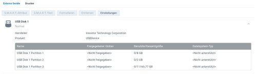

Bin schon dabei, mich an den Support zu wenden. Noch wird die Platte im Speicher-Manager als Fehlerfrei erkennt.Ich bin kein Linux-Spezialist, da gibt es hier viel bessere, aber ich fürchte mit zu viel Try und Error zerstörst Du Dir Deinen Backup-Pool eher als das Du Daten davon zu sehen bekommst.
Die stammte aber von mount beim Versuch die Partition direkt anzumelden, was natürlich nicht funktionieren kann.3. Diese Fehlermeldung wäre nicht gekommen: wrong fs type, bad option, bad superblock on /dev/sata4p3
