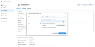

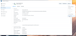

3. Zur Sicherheit würde ich für Docker alle Container exportieren mit Daten, geht im Container Manager, pro Container
Nach dem verschieben von Docker musst du in den Containern oder Stacks die Pfade auf das neue Volume anpassen!
Edit: Und verschiebe den Docker Ordner auch auf das Volume, weil da laufen die ganzen DBs drinnen, die profitieren ordentlich.

Du musst den Pfad des Ordners docker in der Systemsteuerung unter freigebene Ordner machen.
Ja, du musst die Container neu erstellen. Wenn du das händisch in der UI gemacht hast, dann musst du das alles nochmal neu machen. Oder du stellst auf Docker-Compose um und nutzt evtl für die Verwaltung der Container in Zukunft Portainer. Aber anderes Thema.

@x4N70pHyLL wie hast du denn die Container angelegt und nein du musst nicht alle neu anlegen, dass ist nur als Backup gedacht.
Reaktionen: maxblank
Die meisten über die UI des Container Manager, ein paar speziellere wie Watchtower, Portainer oder Uptime Kuma, Die für ihre Arbeit Zugriff auf andere Container benötigen mittels Skript, dass sie entsprechende Rechte bekommen.
Ich muss sie nicht neu anlegen heißt, wenn ich mit dem Appmover Container Manager verschiebe, kommen die Container (also das was im Container Manager "drin" ist) mit, ich muss dann aber die zugewiesenen persistenten Pfade auf den manuell umzuziehenden "/docker..."-Ordner ändern in jedem Container?
Hier ein Beispiel - das würde ja nach meinem Verständnis schon heißen, jeden neu anlegen:
Über wie viele Container reden wir?
Und ich würde generell auf Docker Compose umstellen und Portainer nutzen.
Ich würde hiermit alle Container als Yaml exportieren, Achtung die Container müssen laufen:
https://github.com/007revad/Docker_Autocompose
Und dann mit Portainer neu deployen, dabei kannst du in der Yaml sofort die Pfade ändern, vorher die Docker Ordner umziehen und mit appmover den Container Manager verschieben.
