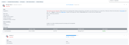

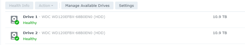

Hallo Liebe Community,
nach dem Update meiner DSK 720+ auf "DSM 7.2.1-69057 Update 1 "letzte Nacht meckert das DSM, dass der Speicherpool kaputt sei und eine HDD fehlt. Beide HDDs werden aber als "Healthy" im DSM angezeigt. Gibt es hier eine andere Möglichkeit die Platte wieder in de Pool zu bekommen, als die Reparatur, bei der alle Daten gelöscht werden?

warum sollten alle Daten gelöscht werden?
Ich habe schon solche Reparatur öfter gemacht und nichts dabei verloren

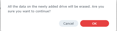

Gelöscht wird die Platte schon (siehe Anhang) - klar Daten bleiben auf der anderen vorhanden - es geht mir hauptsächlich um den Zeitaufwand.
@plang.pl Genau, leider kann ich dir nur das "Healthy" aus dem letzten Quick Test geben.

...es ist ja immer gut, wenn man ein Backup hat. Aber auch bei mir hat eine Reparatur immer geklappt.
synology kann nur healthy anzeigen, etwas anderes kennen die wohl gar nicht. Eine mechanisch total defekte Platte war für Syno immer noch grün und healthy
Zeitaufwand: es kann schon einige Stunden dauern, die letzte Rep war auf 8T, das ging fast die ganze Nacht.

Zurück zum Thema > Reparatur vom Speicherpool starten und Geduld haben.
