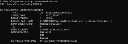

In Windows erhalte ich folgende Infos (habe ich den richtigen Befehl gewählt? - werde da nicht 100% schlau draus):
Windows ist Windows 11 Home 10.0.26100 Build 26100
DSM ist 7.2.2-72806 Update 3 (aktuell)
SMB-Service ist 4.15.13-2321
LADP ist nicht eingerichtet.

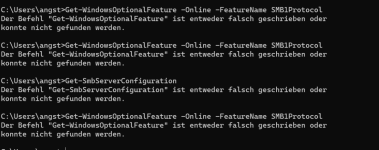

Hast du dir den Link durchgelesen?
Was ist in Windows aktiv: SMB1/2/3?
cmd:
Get-WindowsOptionalFeature -Online -FeatureName SMB1Protocol
vielen Dank für deine Unterstützung.
Ich habe den Link gelesen und auch auf anderem Wege versucht, herauszufinden, wie ich erkennen kann, welche SMB Funktion bei Windows aktiv ist, ohne Erfolg.
Sowohl bei deinem eben geposteten Befehl als auch bei dem auf deiner verlinkten Microsoft Seite angegebenen Befehl erhalte ich:
Viele Grüße,
fidelito
Du musst das in der PowerShell ausführen
Reaktionen: fidelito
Vielen Dank - der Unterschied zwischen Powershell und Eingabeaufforderung war mir zugegebenermaßen nicht geläufig.. ich bin mit meinem PC/Windows-Kenntnissen auf Stand der Nuller Jahre.. Vielen Dank für deine Geduld!

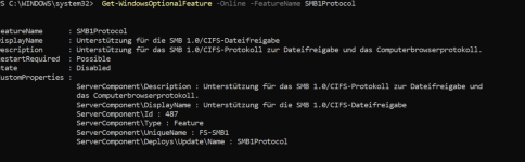

Die Ausgabe ist wie folgt:
Kannst du das testweise mal deaktivieren?
@ctrlaltdelete Wenn ich das richtig lese, ist das deaktiviert, siehe Zeile "State : disabled".
Ich habe die selbe Ausgabe und somit ist SMB1 entweder nicht installiert oder aber installiert und deaktiviert.
