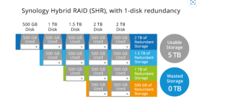

Bilder sagen mehr als Worte:

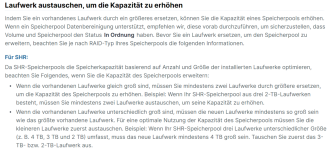

Ok wieso mit den kleinsten anfangen?
Weil man ein SHR-Raid nur mit mind. gleich großen oder größeren als die bisher kleinste erweitern kann.
Also ein 10er SHR mit 18er erweitern geht, umgekehrt nicht.
Weil der Ausfallsschutz sich immer an der kleinsten Platte orientiert. Wenn ich also eine 18TB verbaue und eine 10TB nachstecke, kann diese die 18TB nicht schützen, da 8TB fehlen.
