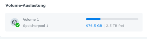

Oha, kannst du bitte mal die Belegung der Systempartition prüfen?
Reaktionen: Kachelkaiser
Hier das Ergebnis von df -h
Filesystem         Size  Used Avail Use% Mounted on
/dev/md0           7.9G  1.4G  6.4G  18% /
devtmpfs           873M     0  873M   0% /dev
tmpfs              877M   60K  877M   1% /dev/shm
tmpfs              877M   19M  858M   3% /run
tmpfs              877M     0  877M   0% /sys/fs/cgroup
tmpfs              877M   28M  849M   4% /tmp
/dev/loop0          27M  767K   24M   4% /tmp/SynologyAuthService
/dev/vg1/volume_1  3.5T  977G  2.6T  28% /volume1
/dev/vg1/volume_1  3.5T  977G  2.6T  28% /volume1/@appdata/ContainerManager/all_shares/Daten
/dev/vg1/volume_1  3.5T  977G  2.6T  28% /volume1/@appdata/ContainerManager/all_shares/docker
/dev/vg1/volume_1  3.5T  977G  2.6T  28% /volume1/@appdata/ContainerManager/all_shares/Filme
/dev/vg1/volume_1  3.5T  977G  2.6T  28% /volume1/@appdata/ContainerManager/all_shares/handy
/dev/vg1/volume_1  3.5T  977G  2.6T  28% /volume1/@appdata/ContainerManager/all_shares/jdownloader
/dev/vg1/volume_1  3.5T  977G  2.6T  28% /volume1/@appdata/ContainerManager/all_shares/music
Sieht glaube ich ganz gut aus
Perfekt, ja du hast schon die größere Systempartition.
Ok, dann brauchen wir Infos zu deinen Einstellungen preisgeben und Screenshots und soweiter posten!
