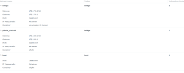

Im Container Manager bei Netzwerk sieht es z.B. so aus:

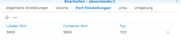

Bei Registrierung so:

Auch im Host Mode haben die Container kein Internet Zugriff. Alles was den Container Manager betrifft ist vom Internet abgeschnitten.

Eventuell liegt es an den Automatischen Ports in deiner vorgegebenen Anleitung. Ich habe die installation von Mariushosting.
