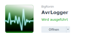

Du kannst auch mal die AvrLogger APP testen
In der gibt es eine Laufwerksfunktion, welche die SMART-Werte ausgibt.
Seit Synology diese Funktion gestrichen hat, kann ich das darüber auslesen.
Ansonsten mach es halt ohne SSH sondern über den Aufgabenplaner, ist ja auch beschrieben:
4.3 Ermitteln der SMART-Werte über den Aufgabenplaner ohne ssh

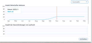

Ich will keine Tools installieren und mich nicht nochmal da mit rum schlagen, gestern 2 stunden für ein Password das mir nicht angezeigt wird und ich habe wirklich alles so eingegeben wie dieser link mit ssh Adminnamen@192.186.0.5 -p 500 und jedes mal wenn das Password eingebe das ich normal sonst auch verwende wurde geschrieben das es falsch ist... , es war nur noch nervig und ich will ja nur Wissen ob die Platte defekt ist, dieses ganze hin und her bringt nichts, ist besser ich tausche die Platte, nach 7 Jahren Laufzeit ist das sicher kein Fehler oder wie lange laufen eure Platten so bis ihr sie tauscht ?
Nach dem hier steht das schwerwiegende Fehler gefunden wurden, nehme ich an das ich sie auswechseln muss, so wie es dort auch steht, ich verstehe nur nicht warum ich keine Warnung erhalten habe ?

Was den AVR Logger betrifft, kann ich Dir diesen auch nur sehr empfehlen 😉
Schreib das Passwort halt in eine notepad.txt Datei und versuche es doch einmal mit copy/paste.

Aber habe jetzt eh neue Platte drinnen, warum kann ich mir den AVR Logger nicht normal installieren, bei mir zeigt es den nicht an und ich will mir solche Dinge nicht von irgendwelchen anderen Webseiten runterladen ... ich verstehe nicht warum Synology das entfernt hat ?
Synology hat das nicht entfernt das ist schon immer ein Drittanbietertool von einem hier im Forum zugehörigen User gemacht.
Im Paketzentrum ist es aus mannigfaltigen Gründen nur noch veraltet, ich glaube, für DSM 6 zu haben
Das was Dir verlinkt wurde ist vom selbigen Ersteller des Tools und auf seinem Download Archiv. .
Es gibt hier im Forum mehrere Leute die Tools für die DS erstellt haben und insofern nichts ungewöhnliches.
