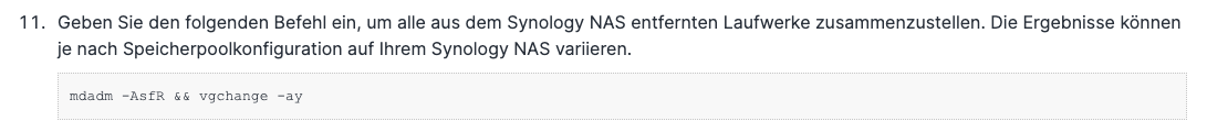

Ja, die hab ich gestern ausgebaut nachdem sie nicht mehr erkannt wurde und einfach ein leerer Slot angezeigt wurde.Hast du noch die alte 4 TB HDD?
Nein, Du musst die HDD wie beschrieben unter Linux mounten. Soweit ich weiß, macht das aber auch das Script welches ich Dir verlinkt habe. Aber zum Script gibt es ja zum Vorgehen eine genaue AnleitungMuss ich die Platte vorher aber noch in der Datenträgerverwaltung initialisieren?
NICHT DAS VOLUME ENTFERNEN!
Wenn du den Speicherpool oder das Volume löschst sind die Daten weg.Wenn ich die Platte in Synologie Oberfläche entferne werden alle Daten auf dieser Platte gelöscht?
Geh am besten nach der Anleitung des Scripts vor.Und bei der Synology-Anleitung scheitert es immer an Punkt 11. Da scheint er irgendwas nicht zu finden.
