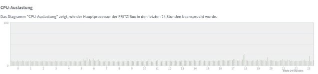

Schau mal nach der CPU Auslastung der FRITZ!Box und in die Logs. Ich denke dein Router zickt rum.

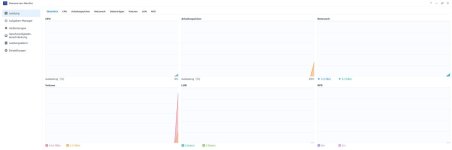

Auslastung in der FRITZ!Box nicht der DS!
Edit: wieso ist dein RAM Auslastung so hoch, swapped die DS?
Wo kann ich das in der Fritz.Box sehen?
Ist es das
Irgendwo unter System
Würde mal sagen sieht normal aus.

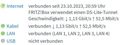

Ja, passt

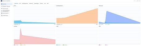

Der Zugriff ist extrem langsam. Ich habe Hyper Backup im Verdacht, da der Speicher fast voll ist.
Ich habe jetzt die anderen LAN-Steckplätze verwendet und siehe dar, ich komme wieder Zugriff, auch QuickConnect startet wieder. Allerdings nach wie vor Recht langsam.
