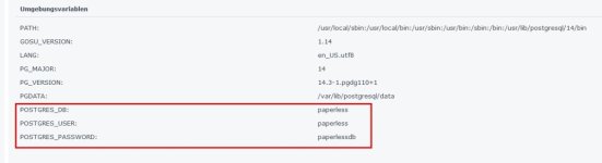

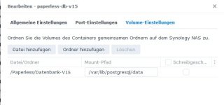

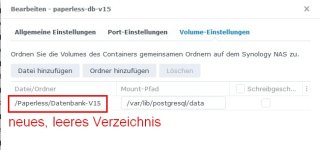

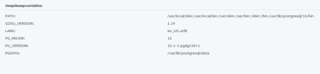

Ich bin einer von der sicheren Sorte und habe einen 2. Container mit Postgresql 15 installiert. Dump Datei von der DB v14 habe ich gezogen.
Bevor ich jetzt irgendeinen Schritt falsch mache frage ich lieber noch einmal.
Übernehme ich die Einträge des V14 Container schon in den neuen V15 Container, oder muss ich diesen jetzt einmal ohne alles starten?
V14 - Variablen
V15 Container - bis jetzt nur das leere, neue Verzeichnis eingetragen
Nächste Frage: Ich lese immer in den Beiträgen, das man eine yml-Datei anpassen muss, um dort Postgresql 15 zu hinterlegen. Wie und wo komme ich an diese Datei? Kann man das auch einfach über die Variablen im Paperlessngx Container machen?

Die Dump-Datei V14 lege ich jetzt in den leeren, neuen Ordner, fahre den V15 Container hoch und stelle das Backup mit deinem Befehl wieder her?

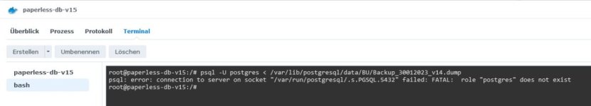

Gut, an dieser Stelle stehe ich jetzt auch nun und bekomme das DUMP nicht in den neuen Container.
Der Befehl wurde ja hier so erwähnt - mache ich etwas falsch?
Hat jetzt auch über das Terminal funktioniert!
