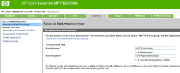

10.046
3.617
414
ok, dann ist es bei HP anders, der geht nicht über ftp, mein Fehler, sorry.
