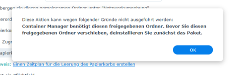

Nunja, Container gestartet, lief, Freude. Dann wieder angehalten, und nun wollte ich den Docker Ordner auf Volume2 packen. Und dann kam folgende Meldung:
Hat also alles nicht geklappt. Nun habe ich Conatiner deinstalliert und neu installiert, und hier konnte ich direkt auswählen, auf welchem Volumen ich das Paket installieren möchte. Also Volume2 ausgewählt, installiert und fertig.
Aaaaaber, mein Docker Ordner, bei dem ich gedacht hätte wenn ich das Paket deinstalliere dieser gelöscht wird, liegt immer noch auf Volumen 1
Jetzt die Frage: Wie bekomme ich den Freigegeben Docker ordner auf Volume2. Und wie kontrolliere ich, ob das Paket wirklich auf Volumen 2 liegt?

Noch ein kleiner Nachklapp: Habe nochmal das Paket deinstalliert, den Ordner docker dann von Hand gelöscht, und das Paket dann auf Volume2 wieder installiert. Jetzt liegt auch der docker Ordern auf Volume2!

Den Ordner docker hättest Du einfach unter re. Eigenschaften auf das neue Volumen komplett verschieben können.

Genau das klappte ja nicht. Ich konnte den docker Ordner auf Volumen 1 nicht verschieben, siehe Post https://www.synology-forum.de/threads/nvme-ssd-als-volume-nutzen-erfahrungen.111849/post-1238508

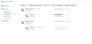

Ich habe das syno_create_m2_volume.sh Skript auf meiner 723+ unter DSM 7.2.2 letzter Patch ausgeführt. Das hat soweit auch gut geklappt. Die 1TB SSD habe ich im Speicher-Manager nun in einem eigenen Speicherpool 2 (SHR) als Volume 2 konfiguriert. Meine HDD ist im Speicherpool 1 (SHR) als Volume 1 konfiguriert.

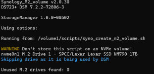

Ich wollte im Aufgabenplaner nun eine Aufgabe erstellen, die das Skript als root bei jedem Herunterfahren auslöst. Das Skript erkennt zwar die ssd in nvme0n1., gibt aber die Meldung aus "Skipping drive as it is being used by DSM".
Hat das seine Richtigkeit? Falls ja, kann ich mir das Ausführen des Skripts beim Runterfahren auch sparen, weil die ssd nicht angefasst wird. Was passiert dann aber bei einem DSM-Update, geht dann das ssd volume verloren?

Das Script unbedingt von der HDD ausführen. Scheinbar liegt es momentan auf der NVME.
Reaktionen: Benie und dariusmk
Das sieht das Script scheinbar anders. 😂😂
Hast Du die neueste Version vom Script?
Außerdem sollte das Script beim Booten aus dem Aufgabenplaner gestartet werden.
Hast Du mit ->> sudo -s und als root im Aufgabenplaner eingefügt?
Stimmt der von Dir eingegebene Pfad zum Script?

Don't schedule syno_create_m2_volume.sh to run automatically. Syno_create_m2_volume.sh is only used to create an M.2 storage pool. You can't create a storage pool on drives that already contain a storage pool.
You need to schedule https://github.com/007revad/Synology_HDD_db to make sure a DSM update accepts your NVMe volume.
For a DS723+ you didn't even need syno_create_m2_volume.sh as Synology_HDD_db allows you to create NVMe storage pools from storage manager as if they were Synology NVMe drives.
