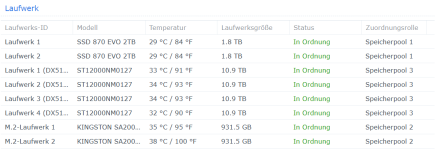

Was läuft auf den NVMEs, weil die Temps so "hoch“ sind?
35 and 38 °C isn't that high for NVMe drives.
I have 2x 500GB NVMe drives in a E10M20-T1 without the heatsink and they are currently 45 and 49 °C (in a room that is currently 30 °C). And these NVMe drives are not being used (not as a volume or cache). WD's recommended maximum operating temperature for these NVMe drives is 72 °C.
sorry @DaveR , i metioned the 40-44 from @smith007 and was asking, if it is in idle status.
Reaktionen: DaveR
Ich hatte auch schon die Samsung ECO 970 Plus in meiner DS920+ verbaut und hatte zu Anfangs, trotz zusätlich angebrachter Kühlkörber, recht Hohe Temperaturen. Ich erinnere mich da auch an Temperaturen im Idle von ca 40 bis 45° C. Das war trotz offen gebliebenen Zugangsdeckelchen, Kühlkörber stand auf gesamter Länge etwas hervor.
Nachdem ich die DS ca 1cm höher gesetzt habe, sprich etwas mehr Abstand von der Fläche auf der sie steht, hatte ich nur noch ca.35° C . Egal ob mit oder ohne Kühlkörper. Da habe ich die Kühlkörper gleich weggelassen nur die Deckelchen blieben offen. Temperatur blieb im Idle bei 35°C.
Fazit Deckelchen auflassen und nicht mit zu knappen Abstand über der Aufstellfläche stehen.
