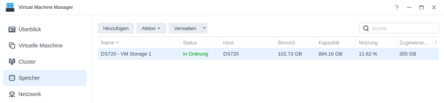

Zu Deinen ganzen anderen Fragen nur eine Antwort bzgl. der Ubuntu VM: Beim VMM musst Du eine Speicherort für die VM(s) festlegen.
Dieser sollte aus Performance-Gründen natürlich am besten eine (NVMe) SSD sein und keine HDD. Dazu musst Du im Speichermanager eine entsprechend Aufteilung nach Pools und/oder Volumen vornehmen. Mal als Beispiel wie das bei meiner DS720+ und meinem Verwendungszweck aussieht:
Speicherpool 1 = 4 TB WD Red Plus HDD
Speicherpool 2 = 1 TB Crucial SSD
Auf der Crucial SSD sind dann die VMs installiert und ja die laufen dann vollständig auf der SSD.
Wenn Du weiterhin zwei HDD und ein RAID einsetzen willst musst Du für VMM und die VM halt die/eine NVMe SSD als Speicherort nutzen, oder halt zu einer DS mit 4-Einschüben greifen.

Was Deine Frage betrifft: Für eine Ubuntu VM reichen auch bereits 25, oder von mir aus auch 50 GB Speicherplatz. Einer einfachen Linux VM, unter der ich nicht mit irgendwelcher Software herumhantiere die selber sehr viel Speicherplatz braucht, weise ich immer einfach ~ 50 GB Speicherplatz zu, um nach oben hin immer genug Luft zu haben. Das Gegenbeispiel wäre dann eine Windows 11 VM. Die bekommt von mir immer 100 GB + X, weil Windows halt im Laufe der Zeit immer mehr Speicherplatz "frist" und immer mehr haben will. :ROFLMAO: Aber man kann einer VM üblicherweise auch später noch mehr Speicherplatz zuweisen.
