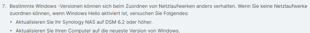

Dann bin ich auf eien Hinweis gestoßen, dass dies mit der Anmeldemethode in Windows zusammenhängt. Ich melde mich mit PIN oder meistens mit Fingerabdruck an. Damit kommen die Fehler. Wenn ich mich aber mit Passwort anmelde in Windows, sind die LW alle verbunden.
Frage an die IT Cracks. Was ist da nur los, gibt es Patche dafür oder gar Einstellungen? Das Thema zieht sich bis 2015 zurück und sollte doch "eigentlich" bekannt und gelöst sein. :cautious:

Zum Haare raufen. Auch mit den Tipps von Synology kann ich mich nicht verbinden. Das brigt der Assistent. Der möchte eine email zur Anmeldung.
