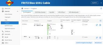

Ja sonst landest du ja nie auf der DS mit dem Port...Also muss ich auf dem Router auch 6690 an 6690 in der Syno weiterleiten?
Hab ich verstanden und auch nicht gemacht. Habe nur im Reverse Proxy versucht, genau wie von Dir beschrieben zu verfahren. Nur genau dann komme ich von außen nicht rein. Erst, wenn ich in der Syno FW auch 5001 für den Zugriff von außen freigebe.KEINE Freigabe und Weiterleitung von 5001 im Router!
Hier dachte ich allerdings, dass ich im Forum gelesen habe, dass sich das nur auf die Desktopversion von Drive bezieht und die mobilen Apps sich via reverse verbiegen lassen? Aber ja, jetzt funktionierts.Ja sonst landest du ja nie auf der DS mit dem Port...

Hierzu noch eine Frage: Kann ich 5001 und 6690 in der Syno FW für alle Länder freigeben, oder ist es besser hier auch nur auf IPs aus Deutschland zu reduzieren (Geoblocking kommt in jedem Fall als letzte Regel für alles was nicht D ist)?In der Syno musst du den 5001 für Zugriff von Aussen freigeben

Wenn du 5001 im Router doch gar nicht freigegeben hast, wie sollen denn Anfragen von extern rein kommen? Das ist doch dann gar nicht mehr möglich und damit müsste sich die Frage ja selber beantwortet haben.Kann ich 5001 und 6690 in der Syno FW für alle Länder freigeben, oder ist es besser hier auch nur auf IPs aus Deutschland zu reduzieren (Geoblocking kommt in jedem Fall als letzte Regel für alles was nicht D ist)?

Meine Frage war nun, ob das nur für DE IP's gilt oder grundsätzlich. Die Fehlermeldung aus #49 verschwindet, wenn ich 5001 in der Syno FW ohne Geoblocking freigebe.In der Syno musst du den 5001 für Zugriff von Aussen freigeben (kommt ja über den RP und der lauscht nach draussen)
