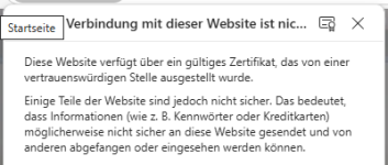

Aber:
Im Browser Edge von Microsoft wird eine unsichere Verbindung gemeldet (bei der Anmeldeseite). Nach einer Recherche im Netz wird der Umstand in den Raum gestellt, dass gewisse Teile (CSS-Style) der Anmeldeseite des NAS nicht sicher seien.
Ist das etwas was relevant ist? Oder der kann ich das ignorieren?
Es gibt offenbar einen Workaround den Edge-Nutzer befolgen können um die Meldung abzustellen.
Ignorieren oder Edge nicht nutzen :cool:

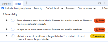

Schau dir in den Entwickleroptionen (weitere Tools, Entwicklungstools) von Edge die Netzwerkverbindungen an, da sieht man dann ja, ob etwas über unverschlüsselte/externe Verbindung geladen wird. Mit meiner Synology Domain kommt bei mir jedenfalls keine Warnung oder Hinweis
Reaktionen: ebusynsyn
Ich möchte zu diesem Thema weder für mich -noch für die freundlicherweisende Mitlesenden Aufwand generieren. Dennoch in aller Kürze zwei ScreenShots - die mich (nicht überraschend) jedoch nicht wirklich weiter bringen.
Der Fehler zeigt sich beim Login-Screen 'Drive' - aber auch Login-Screen 'DSM' - sowohl über die interne IP wie auch über die externe URL.
... ich verstehe es nicht, aber Tatsache ist:
Ich habe das Hintergrundbild vom Anmelde-Bildschirm gegen ein anderes Bild ausgetauscht. Jetzt kommt der Hinweis nicht mehr. Am Login-Screen 'DSM' habe ich keinen Wechsel des Hintergrundbildes vorgenommen. Aber auch hier ist der Fehler weg ...
Flasche leer ... Thema Edge für mich erledigt.
