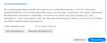

Ist es nicht eher so, dass das Script evtl. wieder laufen muss, nachdem die Laufwersksdatenbank aktualisiert wurde? :unsure:
(Speicher-Manager, HDD/SSD, Einstellungen, Erweitert, ganz unten)
Korrekt, aber bei der DS1522+ zum Beispiel, lässt wohl Synology inzwischen auch Fremd NVME zu, als Volume.
