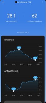

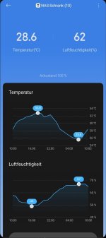

Genau so hab ich's gelöst 🤷‍♂️
Habe die untere Schublade meines Ikea Malm ausgebaut und dafür ein Brett reingezogen. Das ganze mit Akustikschaumstoff ausgekleidet und darauf geachtet, das vorne ein Abstand zum Lufteinzug bleibt.
Hinten läuft ein 60mm noctua Lüfter auf 40% und ist somit kaum wahrnehmbar.
Läuft bereits seit Anschaffung so und die Temperaturen sind nur 2-3°C höher als Raumtemperatur. Auch jetzt im Sommer.
Reaktionen: UncleSam

Für einen Kollegen hab ich sowas:
https://youtu.be/j8IYsQ6QVp8?feature=shared
In schön unter eine kleine Eck-Tischplatte als Tischfuß gebaut, steht jetzt in der Ecke und beherbergt eine NAS im inneren und Dekoration auf der platte.
Leider hab ich davon keine Bilder
Klar, wer die Möglichkeit hat die NAS anders aufzustellen, sollte das machen!
Wie gesagt, bei mir macht es lediglich 2-3Grad aus.
Auch kann man diskutieren, dass ~34°C nicht schön sind.
Aber Dachgeschoss Südseite ist halt in jedem Raum 30-32°C warm. Da würde die NAS so oder so in dem Temperaturbereich laufen (müssen)
Dank Thermometer hab ich mir einen Alarm eingestellt, wenn der Kasten 37°C erreicht, meldet sich mein Smartphone und ich mache die front einfach auf.
Das ist bisher jedoch nur einmal passiert als es draußen schon 39°C hatte.
