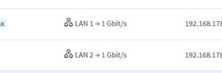

Was sagt denn nun die Fritzbox? Sind beide mirt 1GB angebunden oder sind nur die Ports auf 1GB eingestellt - Einstellung und Realität müssen nicht identisch sein.

Und ja - alle LAN Ports sind 1 GB und die Connection wird auch mit 1GB angezeigt. Theorie also OK.

HAbe
