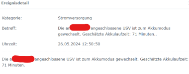

Ich habe einfach den Stecker vom USV gezogen und dann lief die DS ununterbrochen weiter, wie erwartet auf "battery".
Im control center waren am Anfang 71 min geschätzte Laufzeit angezeigt, auf dem Display von USV waren allerdings 15 bis 20 min abwechselnd als Laufzeit angegeben. Diese Angaben waren auch die realistischen. Nach 18 min kam die Warnung in DS "system going to shutdown". Nach 3 Minuten war die DS aber noch nicht ganz runter, ich habe aber sicherheitshalber den Stecker der USV wieder am Strom angeschlossen. Gefühlte 30 sec später war die DS heruntergefahren und dann gleich startete sie wieder mit dem Bootvorgang, was normal gelaufen ist.
Während des Akkubetriebs habe ich am USV Diplay ein Verbrauch von 30W wahrgenommen.
Ich habe also bei dem Verbrauch eine Autonomie kleiner 20 min gehabt. Ist das normal?

Ups, sorry, das war aus dem Ereignisprotokol
70 min sollte hinkommen, wenn man der Laufzeit glauben kann
